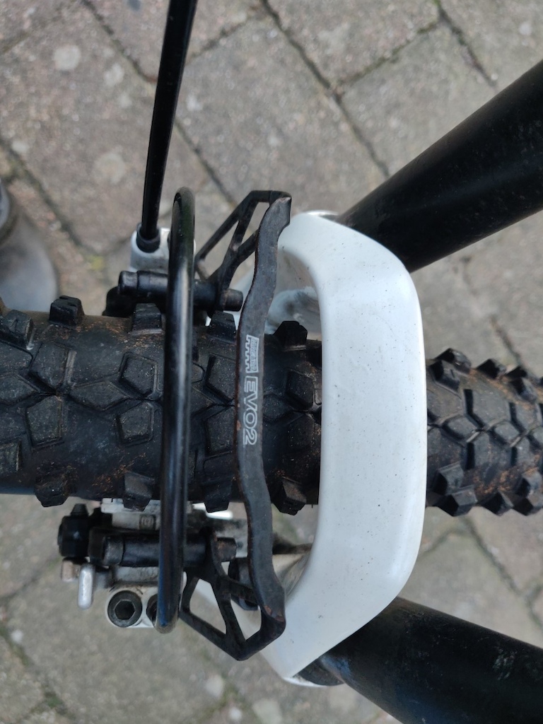

Hier even een update na de fiets bekeken te hebben.
De vork veert alleen op het moment dat het wiel tegen gehouden wordt ( bv door te remmen ) en er veel kracht op uitgeoefend wordt.
Daarbij zit er dan voelbaar speling op en zijn de stantions ook in erg slechte staat, dus denk ik dat vervangen de kortste klap is.
De velgremmen zijn wel van Magura, maar volgens mij zijn dit niet de Firmtech waar hier over gesproken is.
Klopt mijn idee dat deze ook gewoon op de normale bevestigingspunten zitten?
Real men think straight and flat are boring :-D
Berichten: 14299
wo 24 februari 2021, 21:23
Dat zijn de normale bevestigingspunten, dus je kunt de remmen op iedere cantilever vork zetten.
Maar op de eerste foto zie je ook al dat de beschermlaag van de binnenpoten aan het slijten is. Wat dat betreft is het einde verhaal voor deze voorvork. Niets meer aan doen, gaat niet heel veel meer brengen (je kunt het proberen, zal tijdelijk iets verbetering geven misschien). Op zoek naar een nieuwe dus.
